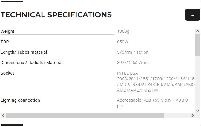

MARS GAMING MLULTRA-360Au moins, nous pouvons dire que nous voyons parfaitement à quoi va ressembler ce watercooling AIO en 240 mm. Nous avons déjà quelques informations, le TDP maximum sera de 650 W, il est naturellement ARGB, compatible INTEL et AMD.
MARS GAMING MLULTRA-360Ici, nous avons donc les caractéristiques principales (dimensions). Mais également la compatibilité annoncée avec tous les sockets.

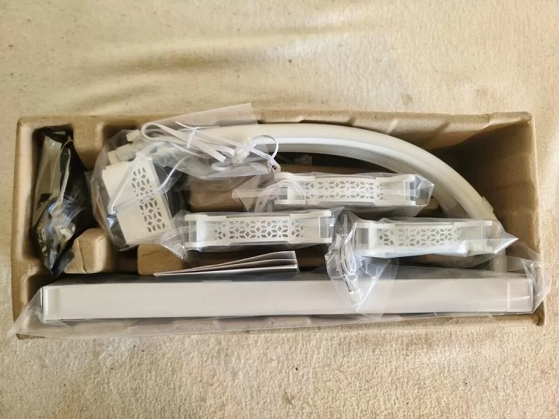

Regardons maintenant ce que contient notre boite
MARS GAMING MLULTRA-360On peut voir que tout est bien rangé et à sa place. Nous avons notre watercooling ainsi que les trois ventilateurs en 120 mm. Tous les accessoires sont dans le sachet que nous avons dans le haut à gauche de la photo.

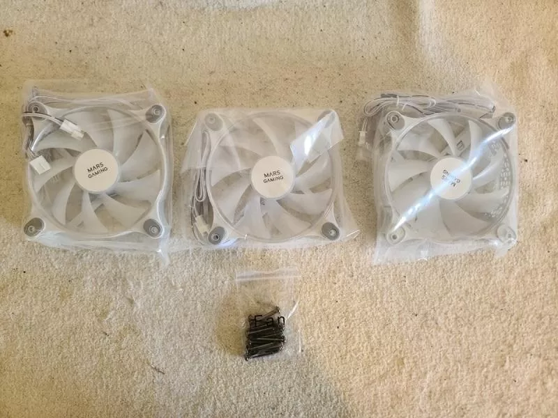

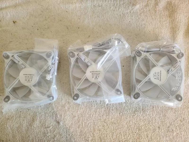

Les Ventilateurs

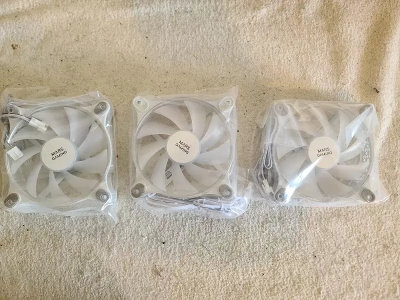

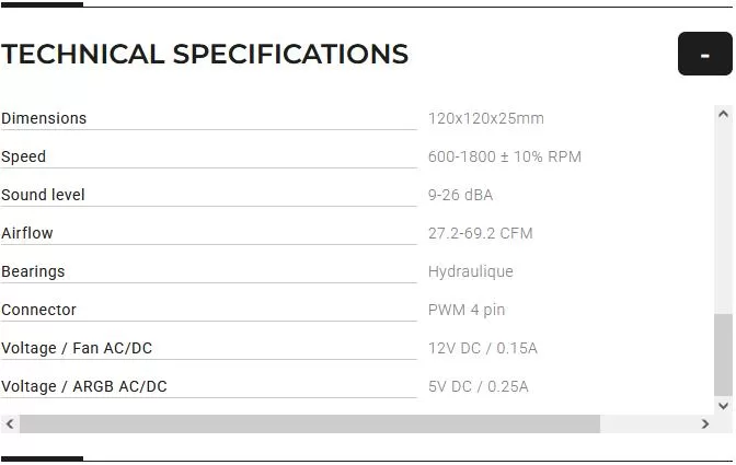

MARS GAMING MLULTRA-360Nous avons donc trois ventilateurs en 120 mm. Ils sont tous deux ARGB, ils vont de 600 à 1 800 Tr/Min. Pour les décibels, ils sont donnés de 9 à 26 dB.
MARS GAMING MLULTRA-360Ils sont en quatre pins, PWM. Ils disposent de roulements hydrauliques. Ils sont annoncés pour un débit d’air entre 27.2 à 69.2 CFM.

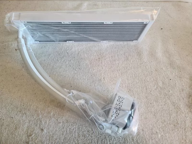

MARS GAMING MLULTRA-360Là encore dans son emballage, nous avons notre watercooling. Comme nous pouvons le voir, il est tout de blanc vêtu.

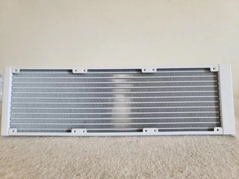

MARS GAMING MLULTRA-360Ici notre radiateur en premier plan, nous voyons les douze trous pour mettre les vis de fixation des ventilateurs. Ses dimensions sont de : 397x120x27mm, il est en aluminium.

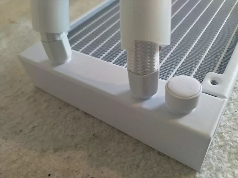

Les Tuyaux
MARS GAMING MLULTRA-360Ils font 370 mm de long, ils sont en téflon. Le système d’éclairage ARGB des tubes peut être retiré, car il est amovible.

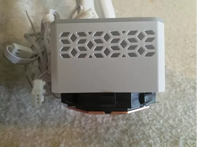

MARS GAMING MLULTRA-360La pompe mesure : 69x89x55mm. Elle tourne à 3 200 TPM, elle ne dépasse pas 15 dB.
MARS GAMING MLULTRA-360Ici, nous avons une partie des connectiques en ce qui concerne la pompe, et le RGB.

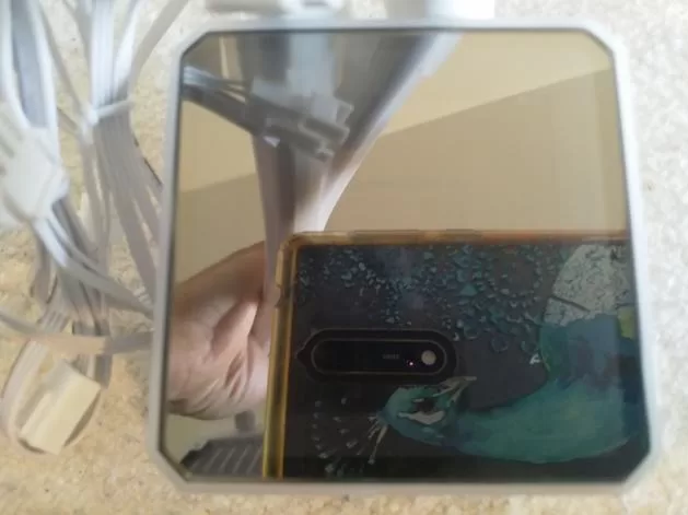

MARS GAMING MLULTRA-360Comme on peut le voir ici, nous avons bien l’effet miroir sur le dessus du waterblock.

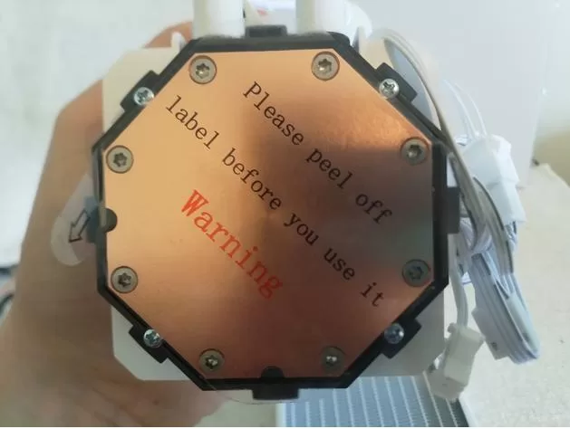

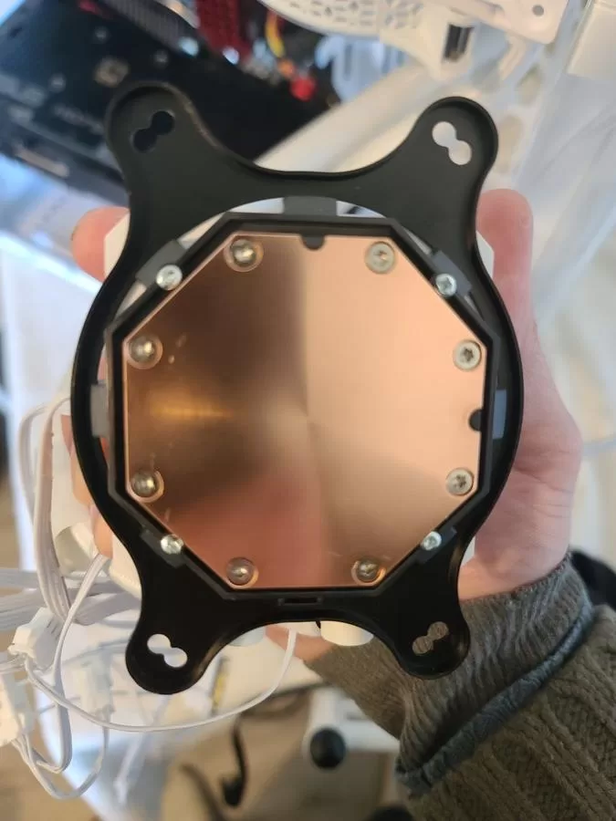

MARS GAMING MLULTRA-360La base du waterblock est en cuivre, il peut dissiper jusqu’à 500W de chaleur, ce que l’on ne manquera pas de vérifier. Il faudra bien faire attention à ne pas oublier d’enlever l’opercule en plastique qui protège le waterblock.

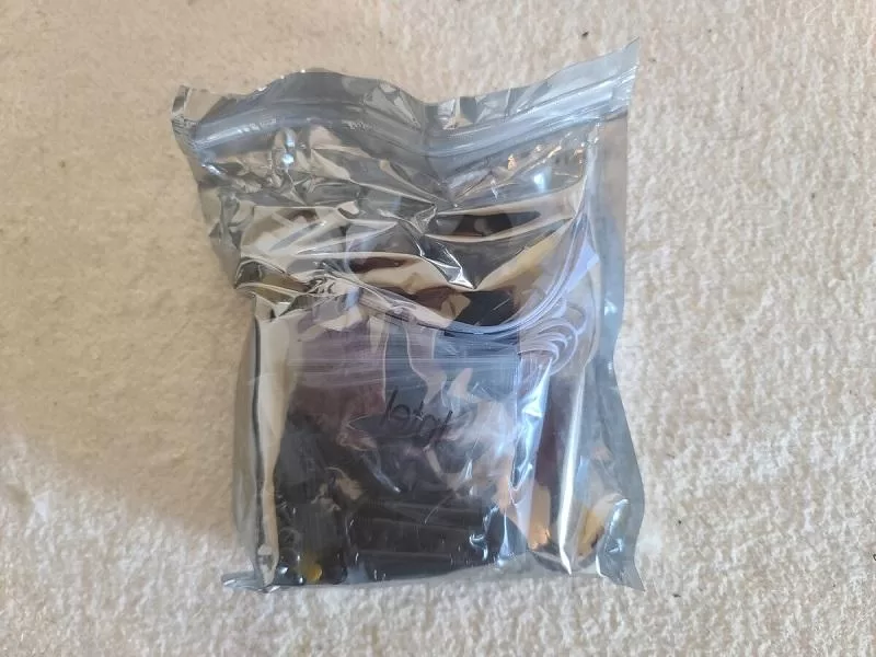

Le sachet d’accessoire pour le montage du watercooling :

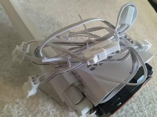

MARS GAMING MLULTRA-360Comme nous pouvons entre apercevoir dans le sachet, nous avons la visserie, ainsi que d’autres câbles. Nous verrons par la suite à quoi ils peuvent bien servir.

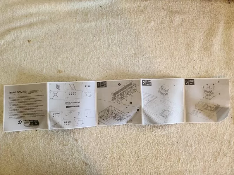

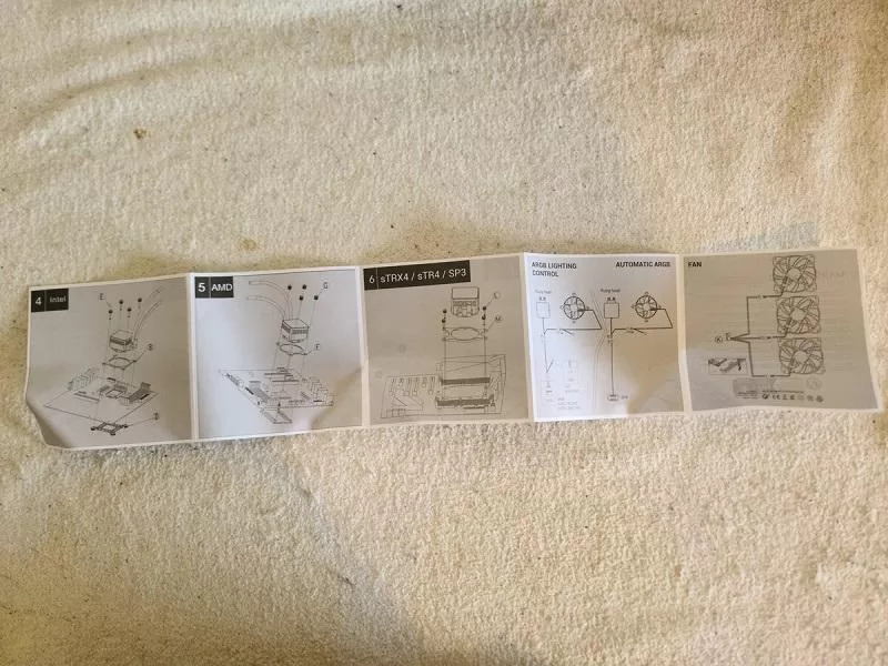

Nous avons également la notice :

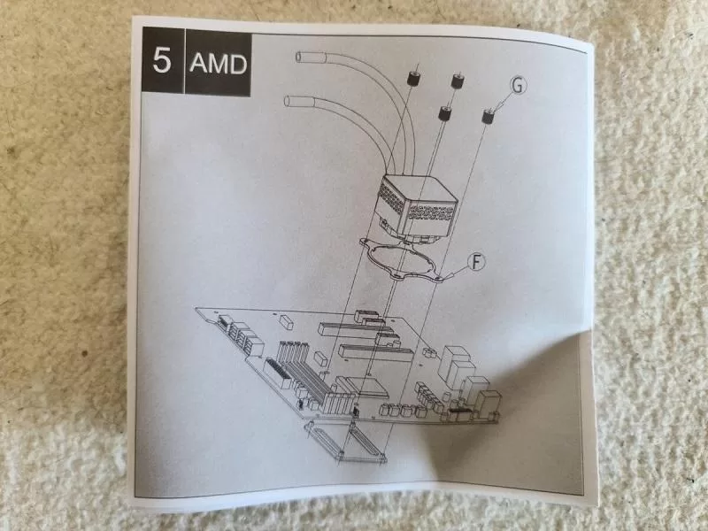

MARS GAMING MLULTRA-360MARS GAMING MLULTRA-360Là, nous avons notre notice pour monter notre watercooling sur les différents sockets possibles.
Nous allons maintenant pouvoir commencer le montage de notre watercooling.
La Notice

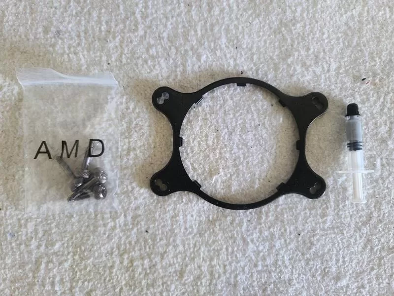

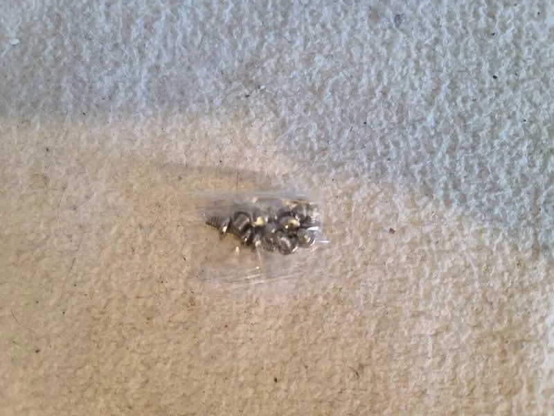

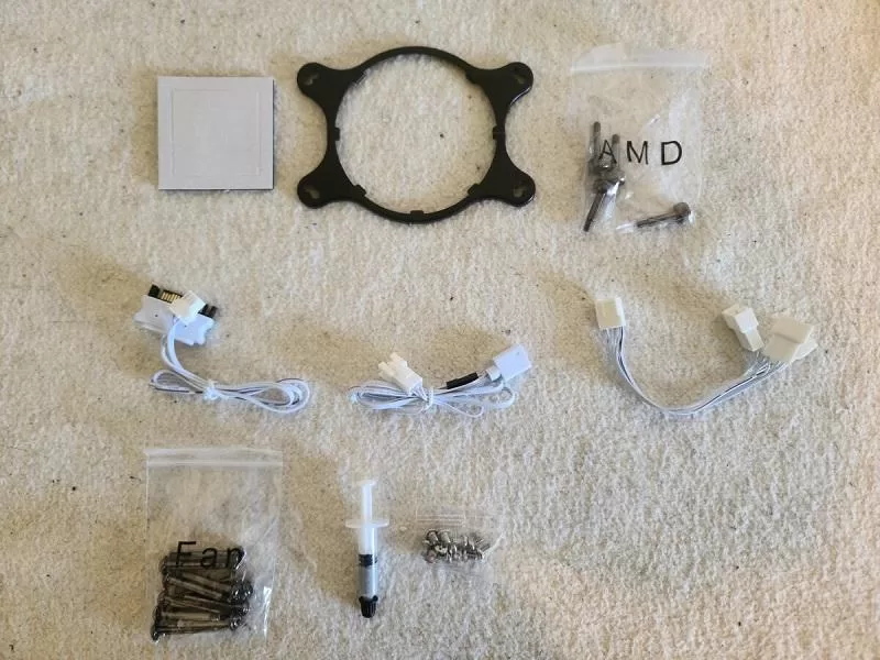

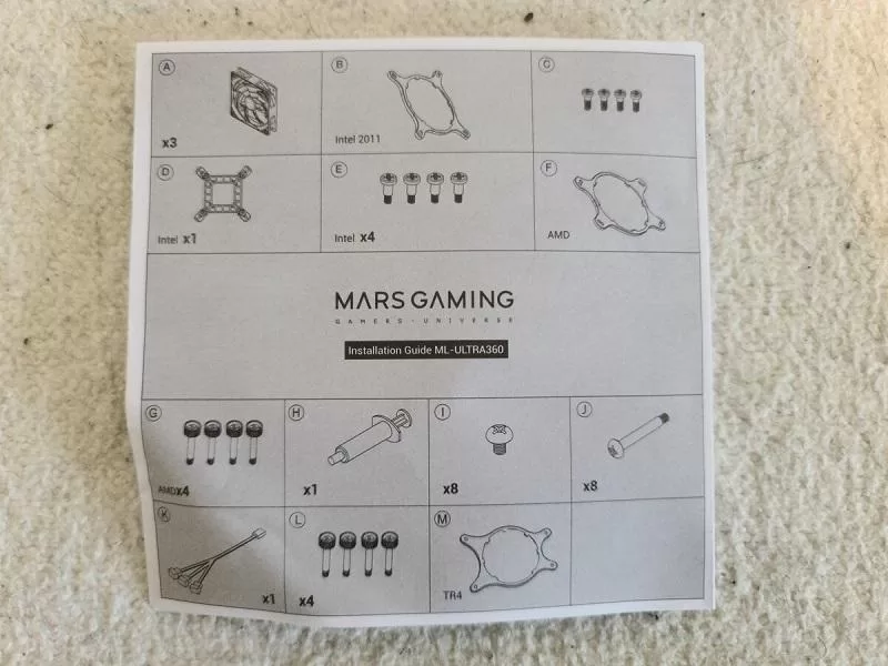

Voici l’intégralité des pièces qui sont présentes dans le sachet :
MARS GAMING MLULTRA-360Voilà la partie qui nous concerne, mettons toutes les pièces de côtés :
MARS GAMING MLULTRA-360MARS GAMING MLULTRA-360Là, nous avons rassemblé tout ce dont nous allons avoir besoin pour le montage. Nous voyons le petit tube de pâte thermique, les plaques de rétention, la visserie ainsi que trois câbles.

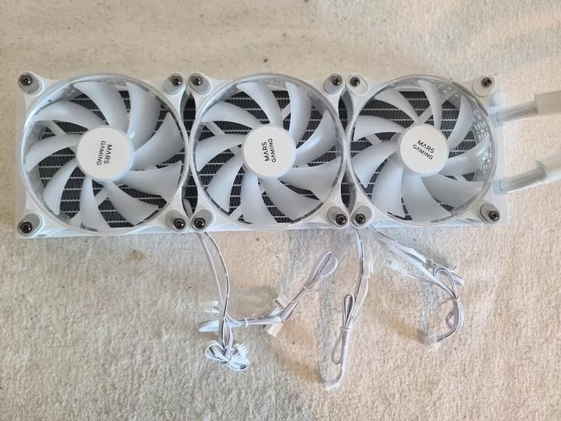

Nous allons commencer par le montage des trois ventilateurs en 120 mm.
MARS GAMING MLULTRA-360Nous avons ici nos deux ventilateurs ainsi que la visserie pour les monter.
MARS GAMING MLULTRA-360Voilà, nous trois ventilateurs sont montés sur le radiateur du watercooling.

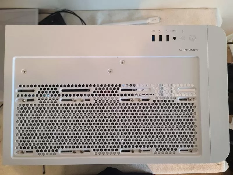

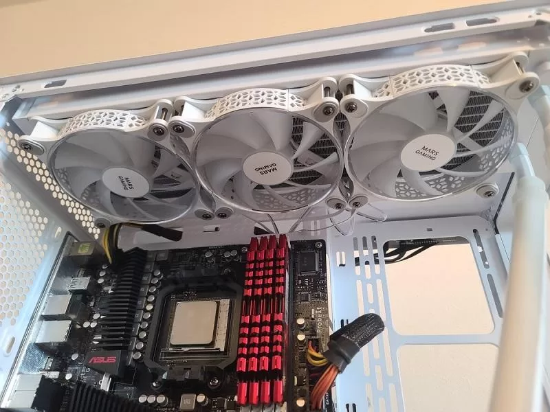

Regardons ce que nous obtenons, le radiateur une fois monté dans le haut du boitier.

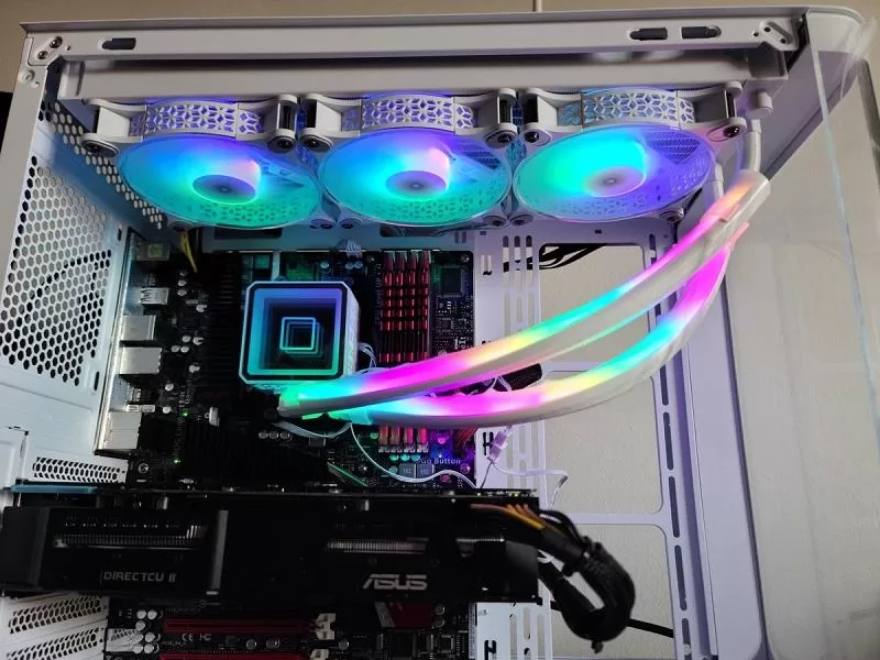

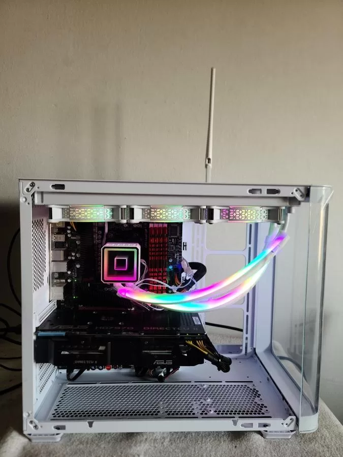

MARS GAMING MLULTRA-360MARS GAMING MLULTRA-360Au moins, nous pouvons dire, que le watercooling est vraiment bien à sa place. Avec le boitier qui est blanc également, cela fait un bien joli ensemble. Par contre, cela n’est pas évident pour cacher tous les câbles.
Le moins que l’on puisse dire, c’est que tout est bien raccord. L’effet noir et blanc est bien au rendez-vous.

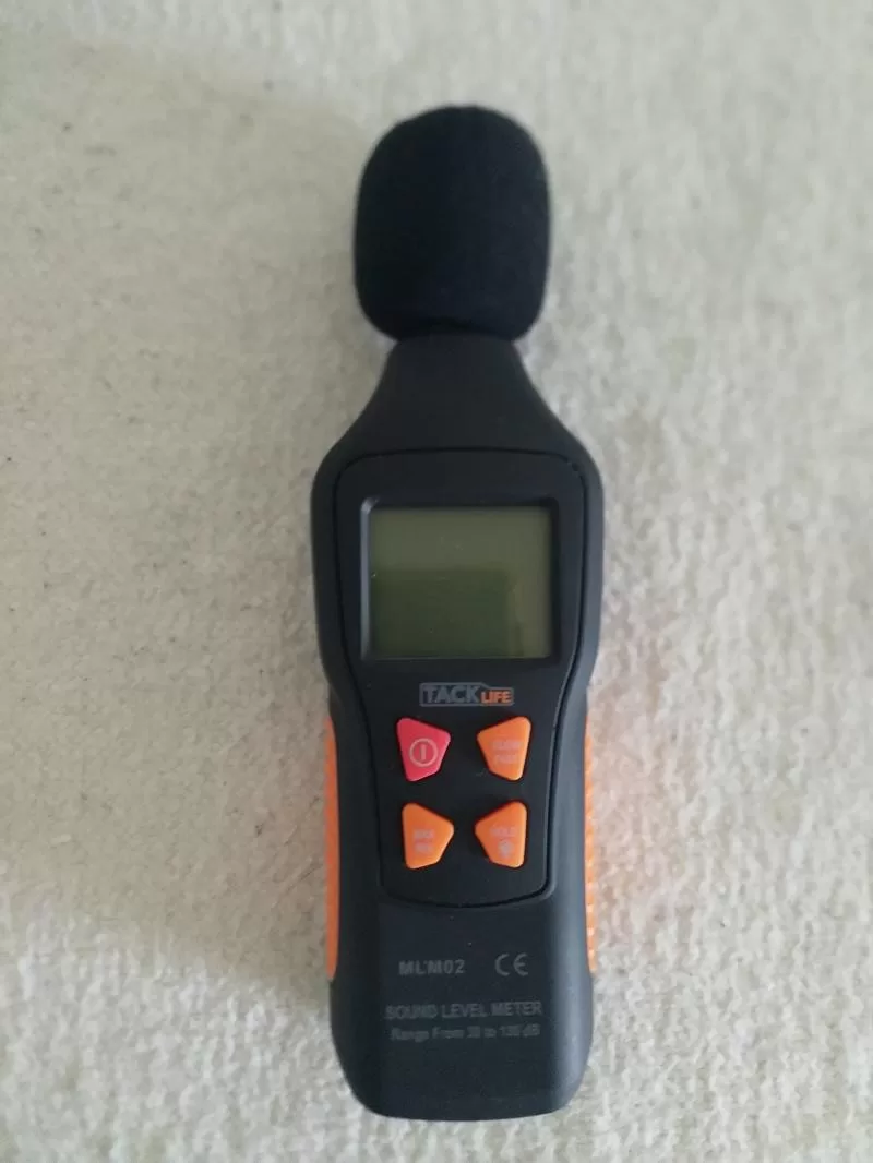

Pour mesurer ces dernières, nous allons prendre un sonomètre.
MARS GAMING MLULTRA-360Les Décibels (A 30 cm du boitier)

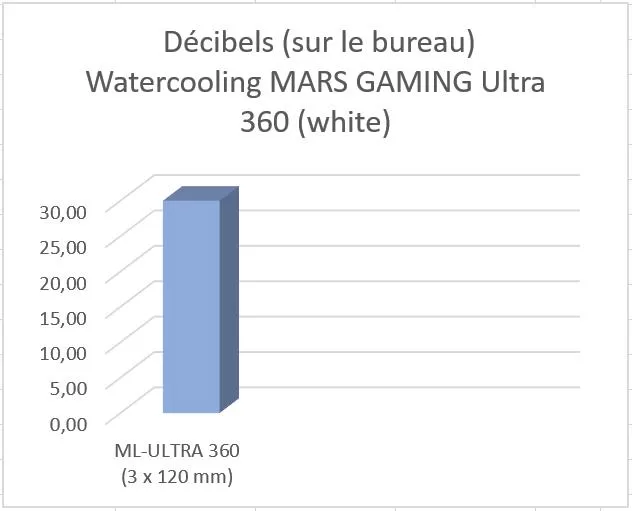

  • Décibels sur le bureau (Au repos) : Nous sommes ici à 30 dB, ce qui en termes de bruit ne représente pas grand-chose sur un bureau. J’ai le PC qui est sur le bureau, donc très proche de moi, le moins que l’on puisse dire c’est qu’il est plutôt silencieux au repos.

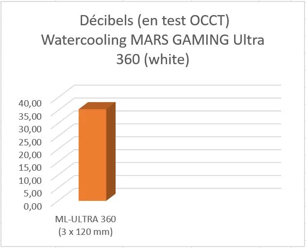

Maintenant regardons les résultats en plein test OCCT
  • Décibels en test OCCT : Nous sommes ici à 35.5 dB, soir une augmentation de 5.5 dB. Là encore, nous avons d’autres watercoolings également en trois fois 120 mm qui font beaucoup plus de bruit que le nôtre. Nous sommes dans une bonne moyenne, sachant que le test OCCT stress le CPU à 100 %, ce qui ne sera pas le cas dans un jeu par exemple.

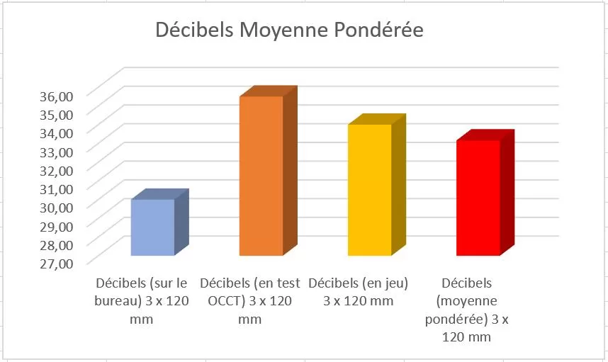

Nous allons maintenant pouvoir faire une moyenne pondérée des décibels.
  • Décibels Moyenne Pondérée : En faisant la moyenne pondérée des décibels, nous obtenons 33.16 dB. Cela nous confirme que notre watercooling que ce soit au repos, ou encore à pleine charge, n’est pas spécialement bruyant. Il fait mieux que certains autres AIO d’autres marques.

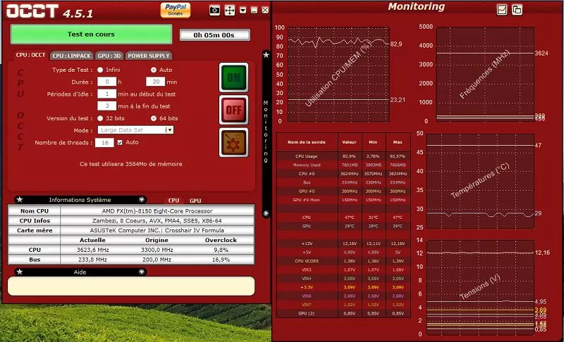

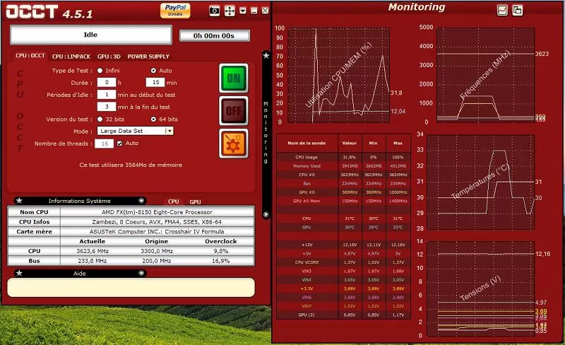

Nous allons désormais aborder les températures, ce qui est le plus intéressant pour tout le monde. Pour ce faire, nous allons utiliser le logiciel OCCT en version 4.5.1.
Les Températures (Sur le bureau)
  • Sur le bureau : Nous observons une température de 31° C. Comme le TDP de notre processeur est de 125W et que nous sommes sur une ancienne génération, c’est plutôt un bon résultat. De plus, ne pas oublier ici, que seuls les ventilateurs du watercooling font office de refroidissement. Nous n’avons aucun autre ventilateur dans le boitier. On peut donc dire que c’est tout à fait dans les normes. Le watercooling fait bien son travail.
Les Températures (En test OCCT) 5 mn
  • En test OCCT (5 mn) : Nous pouvons constater que nous sommes à 47° C. Nous ne pouvons ici, je crois que féliciter notre watercooling qui fait parfaitement son travail. Le flux d’air compte aussi pour quelque chose. Le TDP de notre processeur est de 125 W pour rappel. En soit cela n’est pas énorme, c’est sûr que certains autres processeurs ont des TDP bien plus important. Mais force est de constater que ce n’est pas du tout la même architecture non plus.
Les Températures (En test OCCT 10 mn)
  • En test OCCT (10 mn) : Nous sommes ici à 10 mn de test à une température de 50° C. Nous avons seulement une augmentation de 3° C par rapport au test de tout à l’heure au bout de 5 mn. Nous pouvons donc déduire que la température va finir par se stabiliser. Encore une fois, nous avons de très bons résultats ici. Même avec un stress intensif qui met notre processeur à 100 %, l’augmentation est tout à fait bien proportionnelle au résultat obtenu.
Les températures en test OCCT (15 mn)

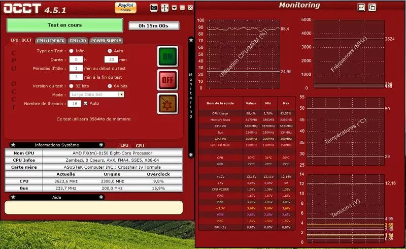

  • En test OCCT (15 mn) : Comme nous le voyons ici, la température est de 50° C. Nous n’avons donc aucune augmentation de la température au bout de 15 mn de test. Cette dernière, c’est donc stabiliser. Que dire de plus ? Le watercooling fait parfaitement son travail.

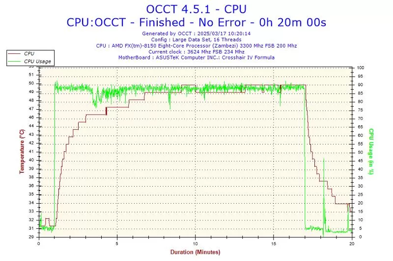

Regardons le résultat obtenu avec OCCT
MARS GAMING MLULTRA-360Comme nous pouvons le voir ici, la température obtenue est de : 50° C. Nous pouvons vraiment déduire que le refroidissement est ici optimal pour notre processeur. Nous avons commencé à 31° C, puis nous sommes montés à 47° C, pour enfin nous stabiliser à 50° C.

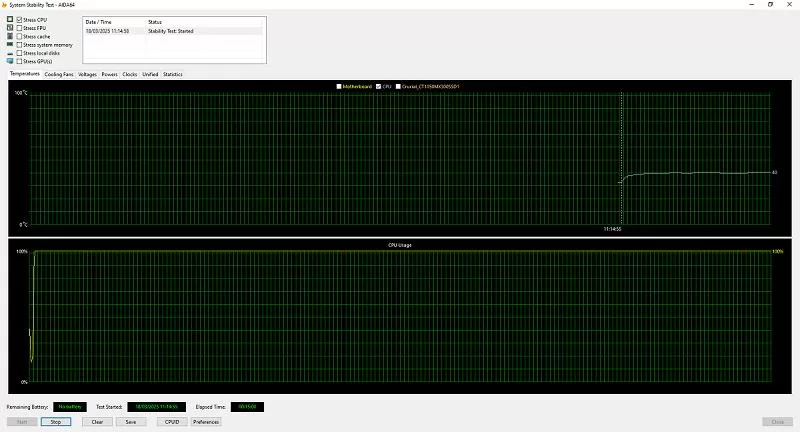

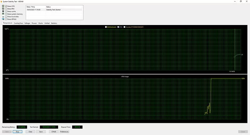

Pour compléter ce test, regardons ce qui se passe pour les températures en cession de test avec le logiciel AIDA64.
Au bout de 2 mn :
MARS GAMING MLULTRA-360Nous voyons ici que le processeur est en stress depuis 2 mn. La température de ce dernier est à : 38° C. Notre watercooling fait parfaitement bien son travail.
Au bout de 6 mn :
MARS GAMING MLULTRA-360Au bout de 6 mn, nous voyons ici que la température de notre processeur est à 40° C. Nous avons seulement une augmentation de 2° C.
Au bout de 15 mn :
MARS GAMING MLULTRA-360Je pense que le résultat obtenu au bout de 15 mn de test se passe de commentaire. Nous sommes toujours à 40° C. Aucune augmentation de température ici.

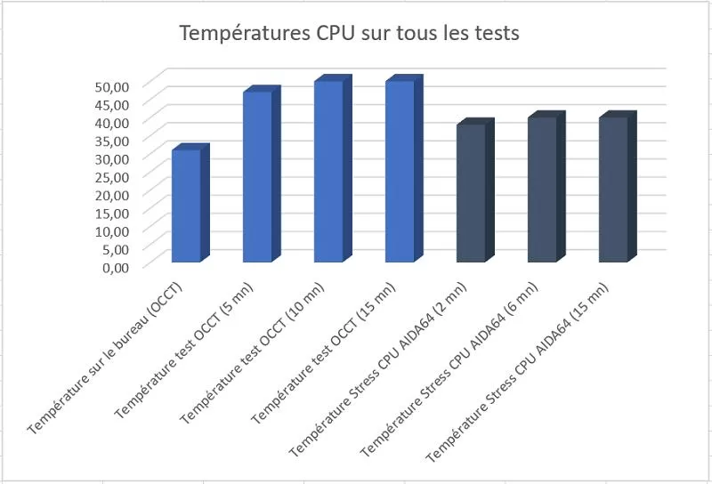

Mettons dans un graphique toutes les températures obtenues jusqu’à maintenant.
MARS GAMING MLULTRA-360Faisons la moyenne pondérée de la température de notre processeur.
  • Température (Moyenne Pondérée) : Nous sommes ici à une moyenne pondérée de 49 °C. Alors de premier abord, on peut se dire que cela fait quand même assez chaud pour un processeur. Mais n’oublions pas que la moyenne tient compte aussi du test OCCT ou le processeur était à 100 % sur tous les cœurs, chose qui n’arrive en général jamais sur les jeux par exemple. On peut donc déduire que lorsque nous ferons une partie de jeu, la température sera tout à fait acceptable. Sur le bureau notre processeur n’est qu’à 31°C, donc nous pouvons dire que le watercooling fait vraiment bien son travail.
