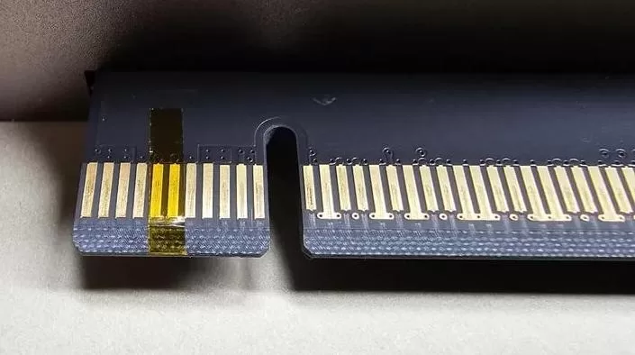

Les cartes mères EVGA : souci de démarrage avec la RTX50XX. Si vous êtes un passionné de montage de PC, vous savez que la bande Kapton résout de nombreux problèmes. Cette fois-ci, il s’agit de corriger une incompatibilité entre les cartes NVIDIA RTX série 50 et certaines cartes mères EVGA Z690 (et peut-être aussi Z790).
EvgaQuel est le souci exactement ?

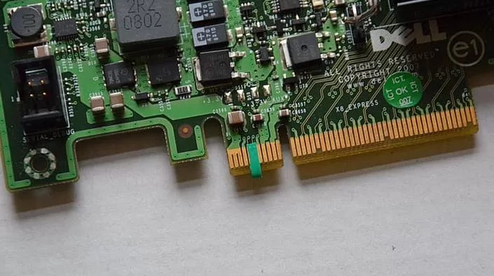

L’incompatibilité spécifique concerne les broches 5 et 6 du slot PCIe. Selon la spécification PCIe, elles servent à la communication SMBUS pour l’échange d’informations entre le périphérique et la carte mère. Presque aucune carte d’extension grand public n’utilise ces broches. Les fabricants de cartes mères ne s’en soucient donc pas. EVGA, cependant, a câblé ces broches sur certains modèles de cartes mères. Les modèles GeForce 50 (plus précisément, une GeForce RTX 5080) ne démarrent pas lorsqu’ils perçoivent des vibrations provenant de ces broches.
Quelle en est donc la solution ?
Cette information provient d’un fil de discussion Reddit où l’utilisateur MurkyIncident explique sa solution. Il suffit de recouvrir ces broches de ruban adhésif Kapton, après les avoir soigneusement nettoyées à l’alcool isopropylique. Il recommande celui de Thermal Grizzly, car il est vendu en feuilles plutôt qu’en rouleaux, ce qui facilite la découpe précise d’une tranche de 2 mm.

À première vue, il serait facile d’attribuer le retrait d’EVGA du marché des GPU en 2022 et la fermeture subséquente de la plupart de ses activités à une cause indirecte. Il est difficile de reprocher à une carte mère de suivre à la lettre la spécification PCIe. Il est bien connu que certaines cartes de serveur ne fonctionnent pas sur les cartes mères grand public précisément parce qu’elles ne disposent pas du SMBUS.

Un utilisateur vraisemblablement en contact avec l’équipe des pilotes NVIDIA a demandé à MurkyIncident des informations supplémentaires. Le problème pourrait provenir du firmware de la carte RTX. Il n’est pas impossible que la carte mère parle un charabia SMBUS. Ce scénario est le moins probable.
