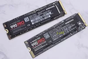

Cette fois-ci, nous avons obtenu une contrefaçon du SSD Samsung « 990 PRO » (ci-après dénommé « 990 PRO »), habilement dissimulée, non seulement au niveau de l’apparence (emballage, étiquettes, etc.), mais aussi au niveau des performances. Contrairement aux contrefaçons classiques de mauvaise qualité, celle-ci est si sophistiquée qu’il est difficile de la distinguer d’un produit authentique, à moins de le connaître. Nous allons vous expliquer la nature malveillante de cette contrefaçon et vous présenter les mesures prises lors de l’achat d’un produit authentique. Ces informations vous permettront d’utiliser des produits en toute sécurité.

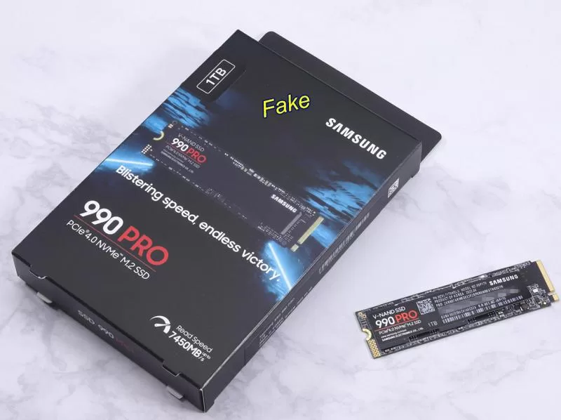

SSD 990 PRO contrefait avec emballage plagié

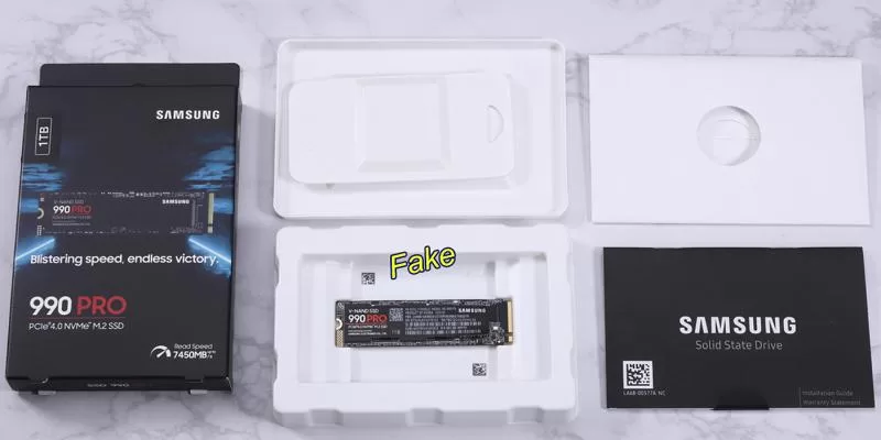

L’article reçu est une contrefaçon du SSD haut de gamme Samsung 990 PRO, compatible PCIe 4.0. Affichant une capacité de stockage de 1 To, son emballage, qui reprend le design du produit authentique, renferme ce qui semble être un SSD M.2 2280. Le contrôleur SSD installé parait être un Maxio MAP1602 et ne possède pas de cache DRAM. Concernant la mémoire NAND, il a été impossible de déterminer son type par simple observation externe. La configuration matérielle diffère de celle du 990 PRO, qui, lui, dispose d’un cache DRAM.
ssd contrefaitsLe boîtier intérieur est inspiré de celui d’un SSD Samsung plus récent que le 990 PRO, mais il est livré avec un manuel identique à celui fourni avec le produit authentique.

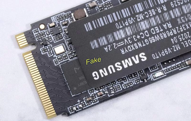

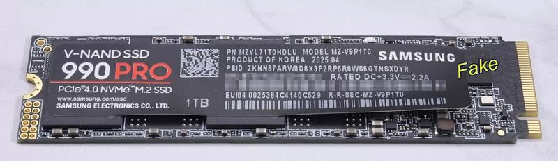

ssd contrefaitsIl s’agit d’un SSD fake. Il possède un format M.2 2280 et une étiquette portant la mention « 990 PRO ».
ssd contrefaitsIl est équipé d’un contrôleur SSD Maxio, et non d’un contrôleur Samsung, et ne dispose pas de mémoire DRAM dédiée à la mise en cache.

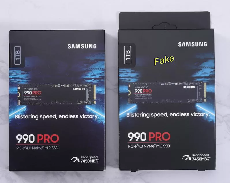

Comparé aux produits Samsung contrefaits que nous avons présentés par le passé, ce SSD contrefaits se caractérise par sa conception méticuleuse, qui ressemble beaucoup au véritable 990 PRO, y compris la conception de la boîte extérieure, l’étiquette sur le SSD lui-même et le manuel du produit. En particulier, l’emballage extérieur contenant le SSD est quasiment identique à l’original. Bien que des différences soient visibles, comme la présence ou l’absence d’un en-tête et certains détails d’impression, en comparant les deux emballages côte à côte, il serait difficile de déceler une contrefaçon sans la comparer directement à l’original.

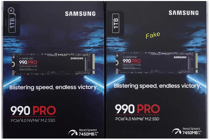

ssd contrefaitsEmballage d’un véritable 990 PRO (à gauche) et d’une contrefaçon (à droite). La contrefaçon imite le design du produit authentique et lui ressemble beaucoup, à l’exception de la présence d’un en-tête absent sur le produit authentique.
ssd contrefaitsSi vous comparez avec le produit original, vous remarquerez que les détails des illustrations et du texte imprimés sur l’emballage sont perdus.

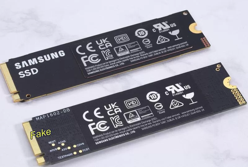

ssd contrefaitsL’arrière du SSD lui-même. Le véritable 990 PRO (en haut) possède une étiquette de dissipation thermique avec une plaque de cuivre intégrée, tandis que la contrefaçon (en bas) possède une étiquette autocollante classique.

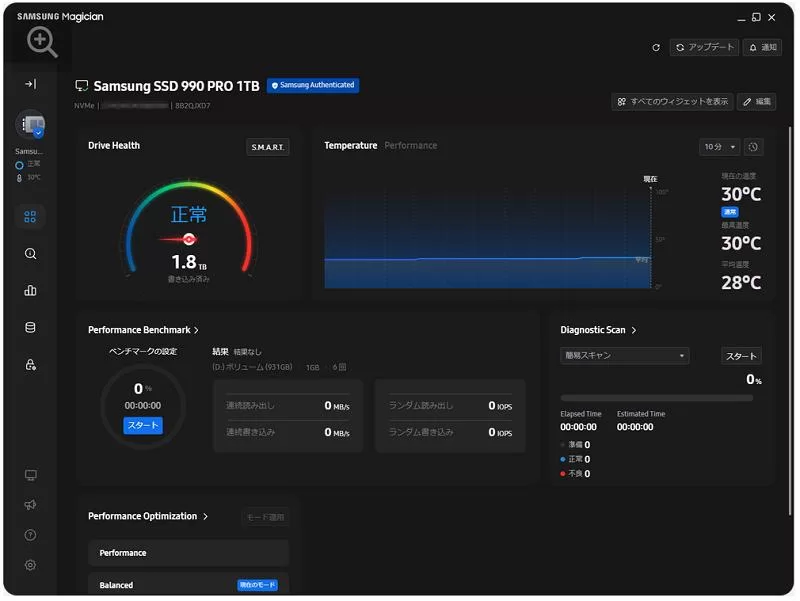

L’authenticité des produits Samsung peut être vérifiée grâce à l’utilitaire « Magician »

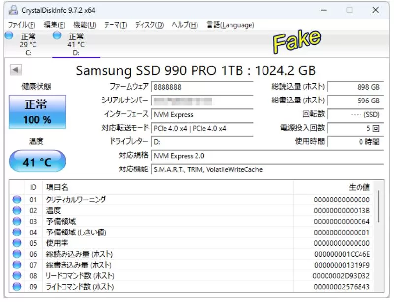

J’ai examiné comment les SSD contrefaits sont détectés. L’emballage et l’étiquette sont assez similaires à l’original, mais installons-le sur un PC et testons son comportement réel. Le SSD fake installé dans l’emplacement M.2 est reconnu comme un modèle 990 PRO de 1 To et son interface est identique (PCIe 4.0 x4) à celle du produit authentique. De plus, la capacité de stockage reconnue par Windows est de 953 Go, ce qui est normal pour un SSD de 1 To après formatage. Bien que le produit contrefait soit reconnu comme tout à fait authentique, CrystalDiskInfo affiche la version du firmware comme « 8888888 », ce qui est clairement un numéro factice.
ssd contrefaitsIl s’agit d’un produit contrefait, identifié par CrystalDiskInfo. Il est connecté via PCIe 4.0 x4, comme le produit authentique, et le numéro de série semble authentique, mais la version du firmware « 8888888 » laisse fortement penser qu’il s’agit d’une contrefaçon.

ssd contrefaitsIl s’agit d’un véritable Samsung Galaxy S990 PRO. Une fois son authenticité vérifiée par Magician, la mention « Authentifié Samsung » s’affichera.

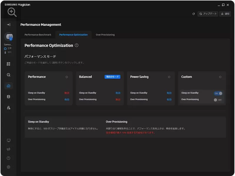

ssd contrefaitsLes SSD Samsung authentiques permettent des réglages liés aux performances, tels que la gestion de l’alimentation et le surprovisionnement.
ssd contrefaitsLes produits contrefaits sont considérés comme des produits non pris en charge et, par conséquent, leurs paramètres de performance ne peuvent pas être modifiés.

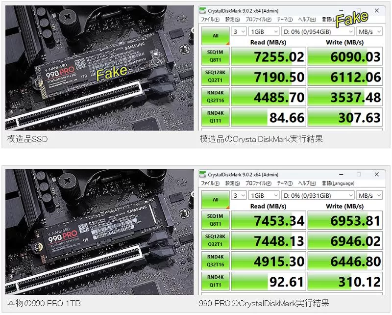

Maintenant que nous avons reçu la confirmation de l’utilitaire officiel de Samsung qu’il ne s’agit pas d’un produit authentique, comparons les performances de la contrefaçon et du produit authentique à l’aide de CrystalDiskMark. La capacité de stockage semble également légitime au premier abord, sans aucune tromperie…
Pour les photos, c’est celle du haut, de gauche à droite, puis celle du bas de gauche à droite aussi.
ssd contrefaits
  1. SSD contrefait
  2. Résultats d’exécution de CrystalDiskMark pour les produits contrefaits
  3. Véritable 990 PRO 1 To
  4. Résultats d’exécution de CrystalDiskMark pour le 990 PRO.
Les résultats de CrystalDiskMark étaient surprenants. Alors que le SSD 990 PRO 1 To authentique atteignait des vitesses maximales proches de ses spécifications (lecture : 7 450 Mo/s, écriture : 6 900 Mo/s), la contrefaçon enregistrait des vitesses séquentielles (SEQ1M Q8T1) de 7 255 Mo/s en lecture et de 6 090 Mo/s en écriture.
Auparavant, les contrefaçons de produits Samsung que nous avions testées étaient toutes nettement plus lentes que les produits authentiques. Il était donc inattendu qu’une contrefaçon puisse offrir des performances aussi proches de celles du produit original.

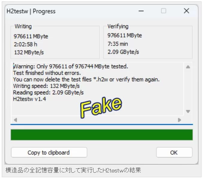

Par conséquent, nous avons décidé d’exécuter « H2testw », un outil de vérification de capacité de stockage, sur la totalité de la capacité de stockage de la contrefaçon afin de détecter une éventuelle falsification de cette capacité, un problème courant chez les produits contrefaits.
ssd contrefaitsL’exécution de H2testw a révélé que des données pouvaient être écrites sur la totalité de la capacité de stockage de 1 To du périphérique contrefait, et les données écrites ont été vérifiées avec succès. Par conséquent, les résultats indiquent que la capacité du périphérique contrefait n’est pas falsifiée.
Le fait qu’il ait obtenu des performances proches de celles du produit authentique sous CrystalDiskMark et que la capacité de stockage annoncée de 1 To soit correcte constitue un résultat étonnamment positif.
Cependant, une analyse plus approfondie des résultats de H2testw révèle que la colonne « Écriture », qui affiche les résultats du test d’écriture, a mis environ 2 heures pour écrire un total de 976 611 Mo, soit une vitesse de transfert moyenne de seulement 132 Mo/s. Même en tenant compte de la réduction de vitesse due à la saturation du cache SLC, cette vitesse reste considérablement lente.

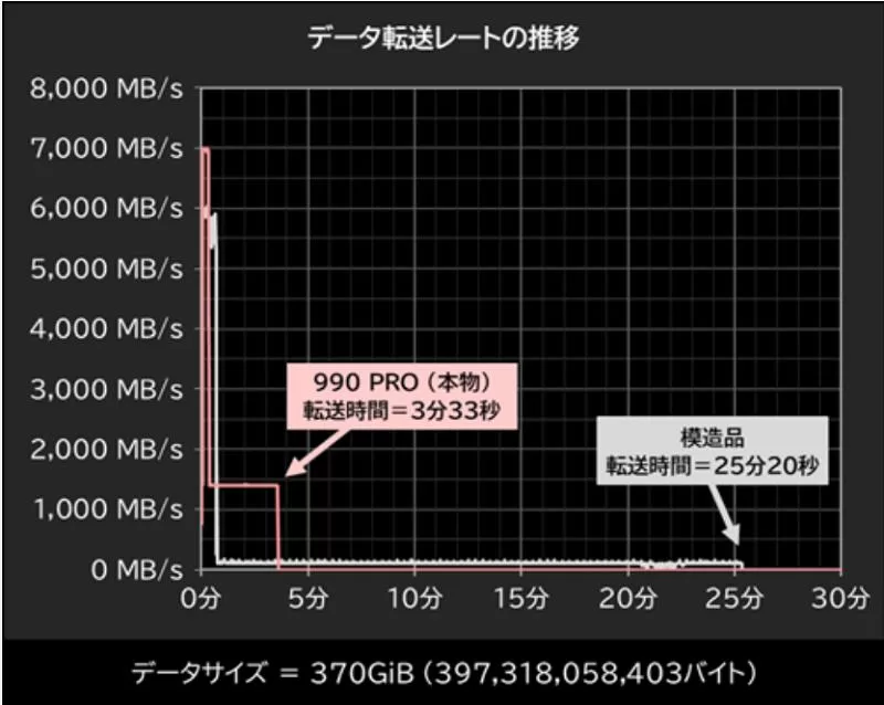

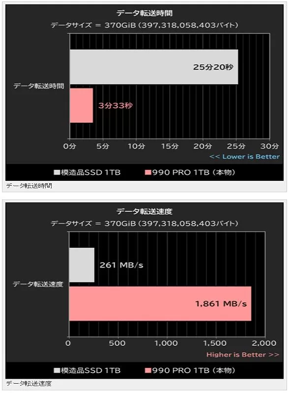

Pour étudier les lenteurs d’écriture réelles observées avec H2testw, nous avons transféré un fichier vidéo de 370 Gio (397 318 058 403 octets) du disque système vers un 990 PRO contrefait et un 990 PRO authentique, et mesuré le temps et la vitesse de transfert des données.
Notez que « FastCopy v5.11.2 » en mode privilégié est utilisé pour le transfert de fichiers.
Pour la légende des photos, d’abord celle du haut, puis celle du bas.
ssd contrefaits1. Temps de transfert de données
2. Vitesse de transfert de données.
L’appareil contrefait a mis 25 minutes et 20 secondes pour écrire un fichier de 370 Gio, soit une vitesse de transfert moyenne de 261 Mo/s. Le véritable 990 PRO a effectué le transfert en 3 minutes et 33 secondes, enregistrant une vitesse moyenne de 1 861 Mo/s, plus de sept fois supérieure à celle de la contrefaçon.
ssd contrefaitsÉvolution des débits de transfert de données
Lors du transfert de fichiers, le SSD 990 PRO authentique conserve une vitesse de près de 1 500 Mo/s même après épuisement du cache SLC, tandis que la vitesse du produit contrefait chute à environ 100 Mo/s dès que ce cache est saturé.
Ces résultats suggèrent que le produit contrefait utilise un contrôleur SSD Maxio associé à ce qui semble être une mémoire flash NAND QLC. Bien qu’il atteigne des performances maximales proches de celles du 990 PRO authentique grâce à une gestion active du cache SLC, il subit une chute de vitesse drastique lorsque ce cache est saturé. Quoi qu’il en soit, il est clair que ce produit contrefait n’offre pas les mêmes performances que le 990 PRO, un SSD haut de gamme PCIe 4.0.
