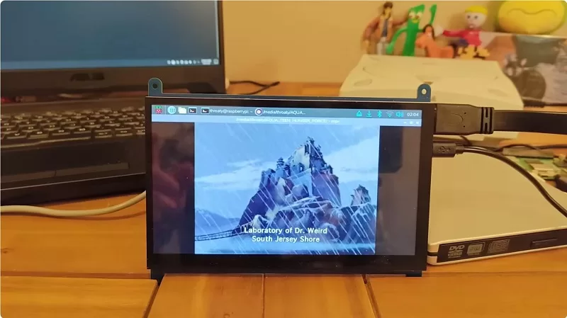

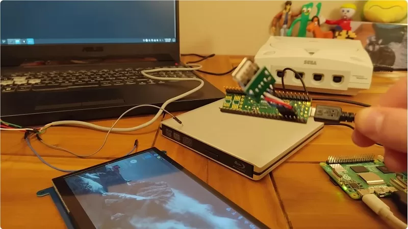

Le montage imaginé par ThroatyMumbo est malin. Un Raspberry Pi 5 est connecté à un lecteur DVD USB externe. Il se charge d’encoder la vidéo en temps réel. Cette vidéo est ensuite envoyée par USB à un Raspberry Pi Pico 2. Il se fait passer pour un DreamEye, le petit accessoire photo que Sega avait sorti au Japon en 2000.
Le Pico 2 communique avec la Dreamcast via le bus Maple. C’est le protocole qu’utilise la console pour ses manettes et périphériques. La Dreamcast croit recevoir des images d’une caméra, alors qu’elle affiche le contenu d’un DVD. Le créateur admet lui-même que le résultat est « un peu bancal ». En revanche, la vidéo de démonstration tourne, cette dernière montre un DVD d’Aqua Teen Hunger Force.
Dreamcast+ Raspberry PiLa manette : une solution !
Le gros avantage de cette bidouille, aucune modification de la Dreamcast. C’est par le port manette que tout se passe. Cela veut dire que n’importe quelle console en état de marche peut en profiter. Le code source et les instructions sont disponibles sur GitHub. Par contre, attention cela reste du bricolage. Il faut un Raspberry Pi 5, un Pico 2, un lecteur DVD USB et de quoi relier tout ça. Pas le genre de truc qu’on met en place en deux minutes.
