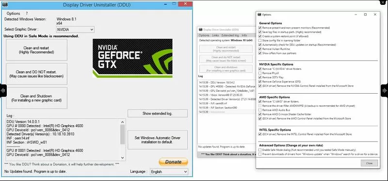

Display Driver Uninstaller passe en version 18.1.0.0. C’est un utilitaire de suppression de pilotes qui vous permet de désinstaller complètement les pilotes et packages de cartes graphiques AMD/NVIDIA de votre système, sans laisser de traces. Nous avons un fil de support AMD complet ici et un fil de support NVIDIA ici.
display driver uninstallerUtilisation recommandée
L’outil peut être utilisé en mode normal, mais pour une stabilité optimale avec DDU, le mode sans échec est toujours préférable.
Effectuez une sauvegarde ou une restauration du système (cela devrait normalement être assez sûr).
Il est préférable d’exclure entièrement le dossier DDU de tout logiciel de sécurité pour éviter tout problème.
Notez que NVIDIA/AMD n’est pas impliqué dans cette situation. Je ne travaille pas chez NVIDIA/AMD et ils ne sauraient être tenus responsables de tout dysfonctionnement de cette application.
Configuration requise :
  • Windows 7 à Windows 11
  • GPU NVIDIA, AMD et Intel
  • Compatible également avec le nettoyage de base des pilotes audio Realtek
  • Microsoft .NET Framework 4.8 ou supérieur.
Utilisation Spécifique
  • Vous DEVEZ déconnecter votre connexion Internet ou bloquer complètement Windows Update lorsque vous utilisez DDU jusqu’à la réinstallation de vos nouveaux pilotes
  • DDU doit être utilisé en cas de problème lors de la désinstallation/installation d’un pilote ou lors d’un changement de marque de GPU
  • DDU ne doit pas être utilisé à chaque installation d’un nouveau pilote, sauf si vous savez comment procéder
  • DDU ne fonctionne pas sur un lecteur réseau. Veuillez l’installer sur un lecteur local (C:, D: ou autre)
  • L’outil peut être utilisé en mode normal, mais pour une stabilité optimale avec DDU, le mode sans échec est toujours préférable
  • Si vous utilisez DDU en mode normal, nettoyez, redémarrez, nettoyez à nouveau, puis redémarrez
  • Effectuez une sauvegarde ou une restauration du système (mais cela devrait normalement être assez sûr)
  • Il est préférable d’exclure complètement le dossier DDU de tout logiciel de sécurité pour éviter tout problème.
