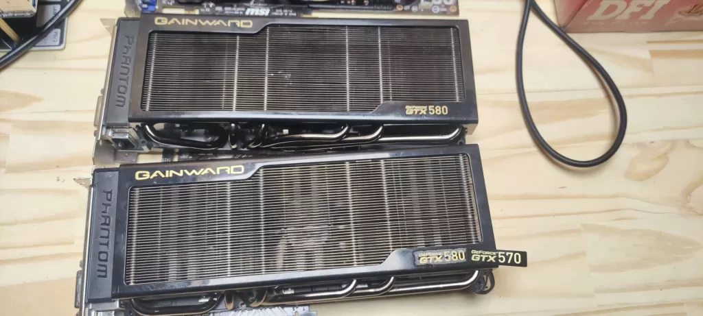

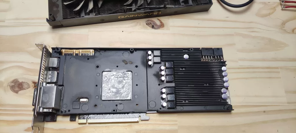

Pourquoi une GTX 570 ou 580 Phantom ?
Le prix ! En effet elles sont faciles à trouver HS (en panne) ce qui rend le prix attractif (10 euros pièce en cherchant bien)
Le cooling ! Les VRM sont refroidis par une plaque en aluminium séparément du radiateur ce qui rend la modification facile pour le garder et refroidir efficacement les VRM
Voici la bestiole sur base de GTX 570/580 Phantom :
carte graphique morte
C’est parti Marty !
Prend donc ta GTX 570/580 Phantom !
Ne jetez pas votre carte graphique morte : il existe une dernière chance 😉
Voici Doc ! C’est normal l’étiquette ?
En effet une étiquette GTX 570 camoufle l’impression d’origine des carénage 580 pour la correspondance !

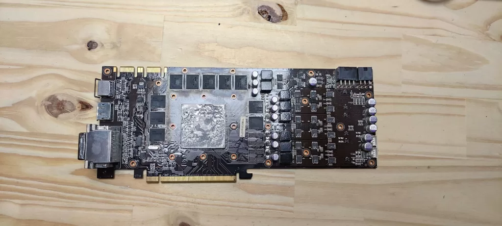

Doc , je peux tout jeter et garder que le PCB ?
Surtout pas ! Regarde cette magnifique plaque de dissipation et ces ventilateurs qui nous serviront à la dissipation thermique des VRM !

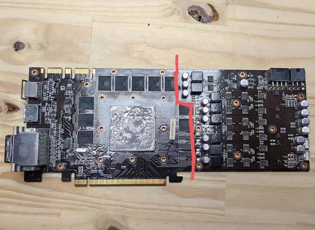

Ce PCB, c’est bien joli mais que faire ?
Une jolie découpe sortie VRM juste devant les VRAM Marty !
On conserve les condensateurs de filtrage, on ponce la zone découpée et avec une loupe, on vérifie de ne pas avoir de couche en court-circuit dans le PCB. Un coup de multimètre sur les condensateurs pour vérifier qu’il n’y a pas de court-circuit, on isole au vernis à ongle et on continue.
Une fois contrôler/isolée vous pouvez brancher la carte pour vérifier les tensions en sortie de condensateur.

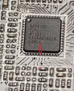

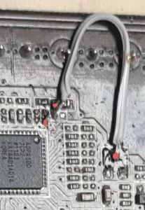

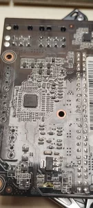

Il va vous falloir identifier les contrôleurs de tention V-core
Il s’agit d’un ADP4100 sur l’arrière du PCB que voici :
Que faire avec cette bêbête Doc?
Regardons la datasheet !
Nous apprenons les informations suivantes qui nous seront très utiles que ce soit pour un simple Vmods ou build une e-power !
Nous avons donc :
– VCC3 = alimentée en 3,3v pour le fonctionnement du contrôleur
– FB = Vmods
– PSI = alimentée en ~1v pour forcer l’activation de toutes les phases
– PWRGD = coupé la piste pour désactiver la protection contre les surtensions

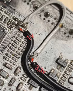

Il nous faut donc récupérer une alimentation pour le contrôleur Marty !
Soit avec un module d’alimentation externe, soit comme nous avec ce PCB qui nous facilite le travail et nous fournit à côté un 3,3v !
3,3v sur le fil côté droit et nous allons le soudé aux 2 condensateurs céramique à gauche qui alimentent le borne n°48=VCC3 (côté gauche du 1er en haut et au-dessus sur la borne du bas du condo). Attention à ne pas souder la pastille sous le fils entre les 2 condensateurs !
Nous pouvons passer aux Vmods Marty !
Prends donc un potard de 20k Marty ! Potard ? (résistance variable de 20k ohms Jamy)
Il vous faut donc relier le potard du GRN ( masse ) et la borne FB mais avant de souder le potard, le régler à sa valeur maximale ! (je me place sur la borne du CMS, plus facile que sur le contrôleur) et la masse sur le PCIe à proximité par la facilité
Plus vous réduisez la résistance plus la tension monte et inversement !
C’est en bonne voie Doc ?
Oui ! Mais si on ne veut pas cramer les VRM, il faut changer l’état PSI pour forcer l’activation de toutes les phases !
Pour ce faire, alimentez la borne PSI avec 1v (j’utilise le 3,3v que j’abaisse à 1v avec une résistance)
Soit on soude sur le contrôleur n°46 soit sur la pastis a coter de l’alimentation fait avent VCC3
Maintenant, passons au plus dur (je trouve), le PWRGD. Il faut remonter le long de la piste et le coupé en grattant ou en supprimant le 1er CMS de la ligne en partant du contrôleur n°47 J’ai coupé la piste pour ma part.

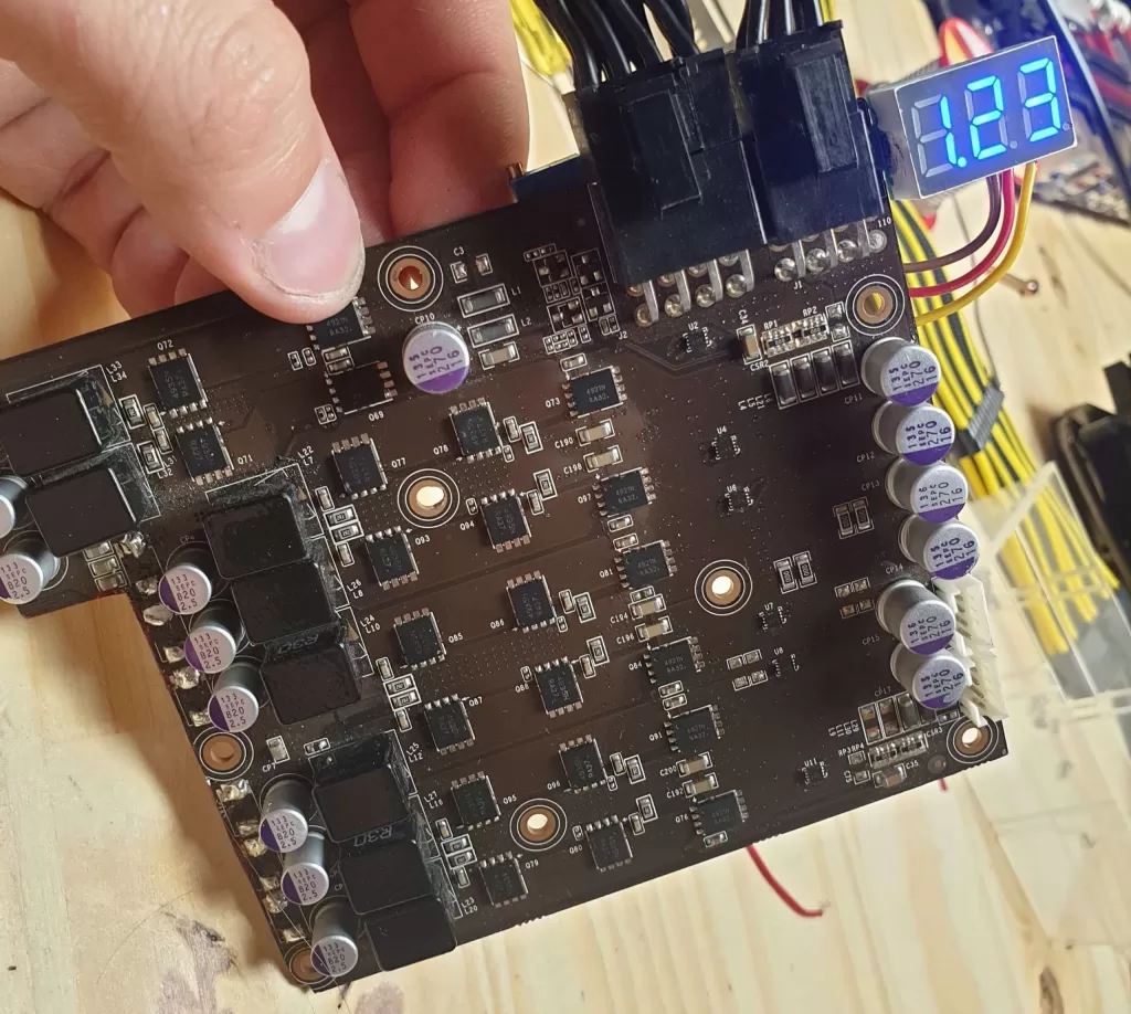

Marty ! Découpe le cooling ! Coupe la plaque au niveau de la découpe du PCB et récupère un fan ! Et soude les fils/plaque de cuivre en sortie VRM !
Rouge + Vgpu
Vous pouvez ajouter un voltmètre, mesure en sortie condo un + vgpu, je vous laisse vous débrouiller.
Si vous arrivez à ce moment de test et que ça fonctionne, félicitation ! Vous avez réussi votre e-power !!!

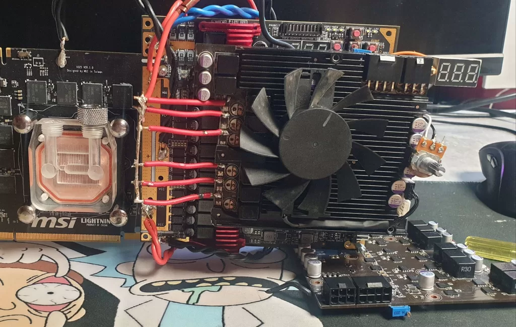

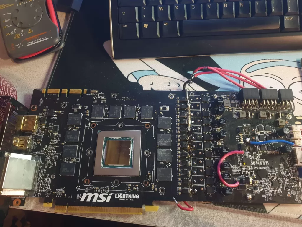

Marty ! Regard Einstein a trouvé un GPU avec des VRM HS !
J’installe ça de suite !
Va-t-elle prendre vie Doc ?
Je ne sais pas Marty ! Te rends-tu compte de l’alimentation pour cette chose !
1.21 gigawatts !!!
Mais Frankenstein devrait pouvoir nous répondre bientôt sur le fonctionnement !

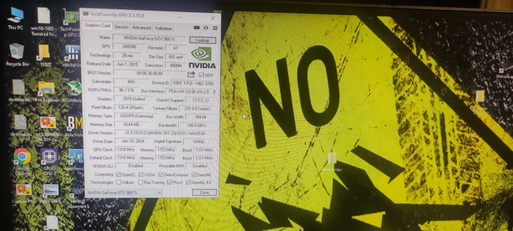

Incroyable ! Ça fonctionne !
Vous avez découvert ce montage temporaire mais fonctionnelle de ma GTX 980ti Lightning triple zombie et j’espère que l’expérience vous aura vraiment intéressée.
